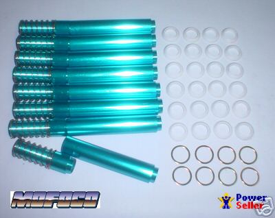

Har og bestilt me fjærbelasta støtstangrør, kan monteres etter at toppan e på, og en evt. Lekkasje kan og ordnes uten å plukk ned topp.
